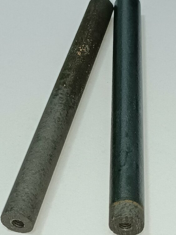

Графит можно пропитать парафином при нагревании или льняным маслом. Такой анод гоняет 3-4 суток если не превышать плотность тока.
Для осаждения диоксида свинца, критичны электролит, плотность тока и температура. Рекомендую почитать:
Михайленко В.Г. Антонов А.В. Исследование процесса электроосаждения диоксида свинца из щелочных электролитов. На фото справа стержень покрытый слоем оксида. Покрытие прочное, стеклообразное толщиной около 0.1 ммIMG_20230130_160234.thumb.jpg.4b99e5b26f90af3d0faaf733bbc92d85.jpg

Вопрос сводится к тому, насколько покрытие является стойким в условиях электролиза.  Виной всему порстость покрытия. Двуокись свинца осаждается в виде мелких кристаллов которые не являются сплошной средой. в межкристалльном пространстве остается электролит в котором происходит осаждение. Далее, такой электрод помещают в ячейку для электролиза и рано или поздно ионы хлора, гипохлорита, хлората и перхлората достигают подложки и происхоит их разрядка там, с выделением водорода/кислорода/других продуктов реакции. Подложка разрушается.
Одним из методов решения этого недостатка является наращивание слоя "потолще"  10 - 30 мм. И если осаждаемая двуокись осаждается с внутренними напряжениями, то такой электрод в какой-то момент трескается. Иногда вы даже не успеваете довести толщину слоя до заданной.
0.1 мм вообще ниочем. Вести, к примеру, электролиз на нем с получением стабильного результата затея заведомо провальная. Сегодня работатет, завтра не работает. Электрод со слоем от 5 мм уже интересен.
Красота в квадрате если он биполярный.
