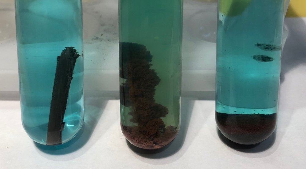

Папа_школьника Опубликовано 13 Марта, 2020 в 23:29 Автор Поделиться Опубликовано 13 Марта, 2020 в 23:29 12 часов назад, Krolikoff сказал: Скрепки обычно делают никелированными, чтобы не ржавели. Доступный образец железного изделия - обычные неоцинкованные гвозди СЕГОДНЯ!!! 1. Слева - пол-гвоздя через 1 час после опыта. Раствор: 6г 5-водного купороса на 125мл воды. 8 часов назад, aversun сказал: Лучше добавьте какой-либо растворимой соли хлора, хлорида. Ионы хлора сильные катализаторы коррозии 2. В ЦЕНТРЕ - пол-гвоздя с добавленной поваренной солью (йодированной, кстати - другой нету) 3. СПРАВА - чисто для контроля, развел порошок железа (раствор без соли). Изначально порошок был темно-серый, а здесь это видимо уже медь Ссылка на комментарий

yatcheh Опубликовано 13 Марта, 2020 в 23:52 Поделиться Опубликовано 13 Марта, 2020 в 23:52 (изменено) Только что, Папа_школьника сказал: С алюминием (через 1 час): 1. В ЦЕНТРЕ - как советовал уважаемый Леша Гальваник, гранулу алюминия бросил в раствор NaOH (чисто наобум), пошли пузырьки, подержал полминуты, сполоснул и положил в купорос. Явно виднеется желтый налет. Фигня это - "активация" алюминия щёлочью! Одно дело снять плёнку, после чего она уже не держится на алюминии (как при амальгамировании), а другое - когда она моментально восстанавливается (как в воде). Алюминий в воде - царапай-не царапай - не будет он растворяться.Волшебное действие хлорид-иона и заключается в том, что он или не позволяет образоваться этой плёнке, или делает её непрочной. Хотя, можно кипятить в алюминиевой кастрюле концентрированный раствор хлористого кальция при 150С - и никакой внятной коррозии там не будет (ну, разве что полировка сойдёт). Тут вопросы так и остались. Но в отсутствие такого агента влияния - пятиколонника, и щёлочь не поможет. Жёлтый налёт - это не отмытая щёлочь с медью прореагировала, а алюминий оксид восстановил.. Изменено 13 Марта, 2020 в 23:57 пользователем yatcheh Ссылка на комментарий
