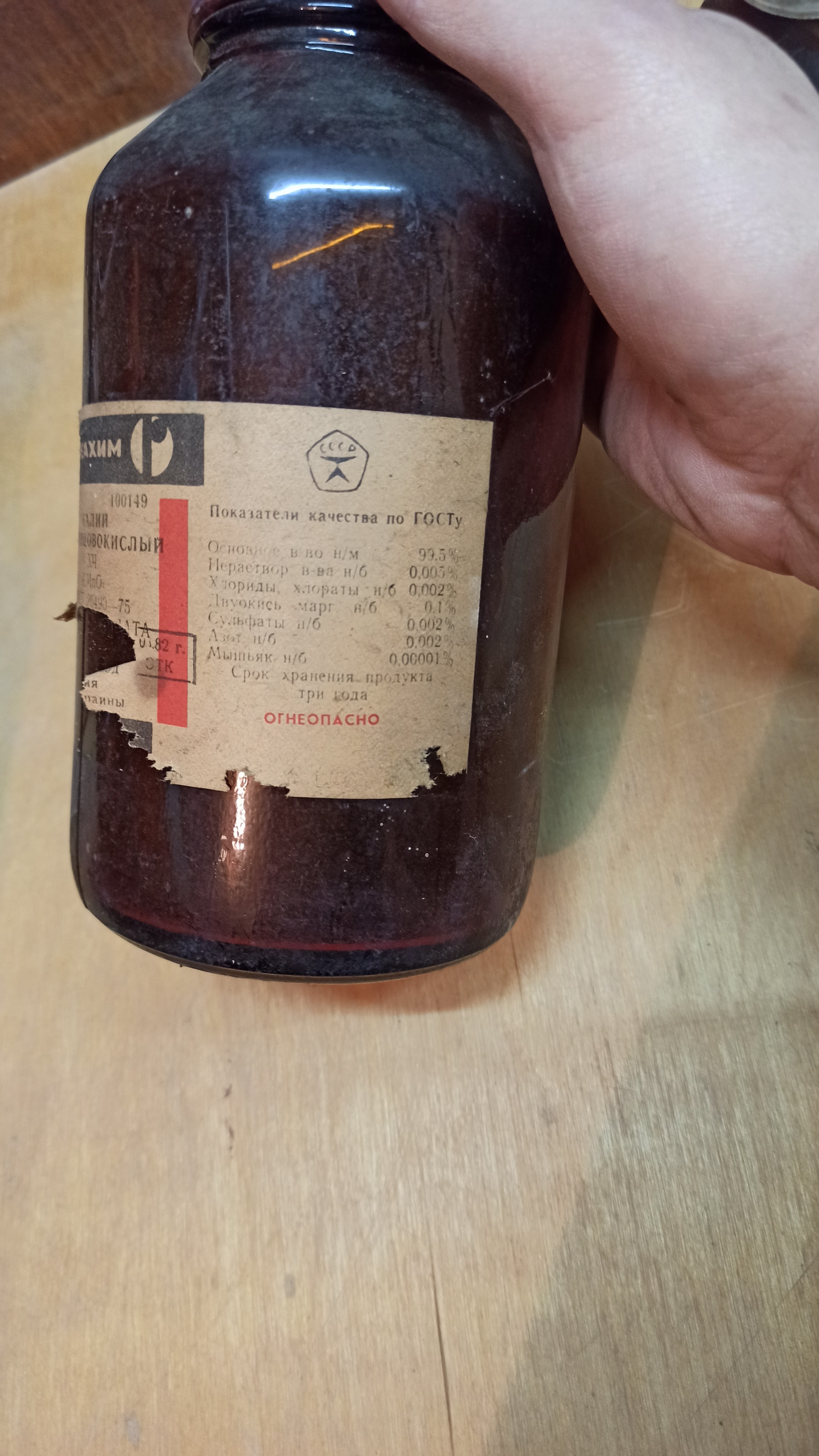

Разбирал старую сарайку, законсервированной со времен Союза. Нашел там всякой химии, посуду и пр.
Содержимое нескольких баночек оказалось неопознанным, помогите пожалуйста разобраться :)
1) Банка с марганцовкой. Написано срок хранения 3 года. Получается, ее можно выкидывать уже? Мне кажется он не должна терять своих свойств, разве нет?

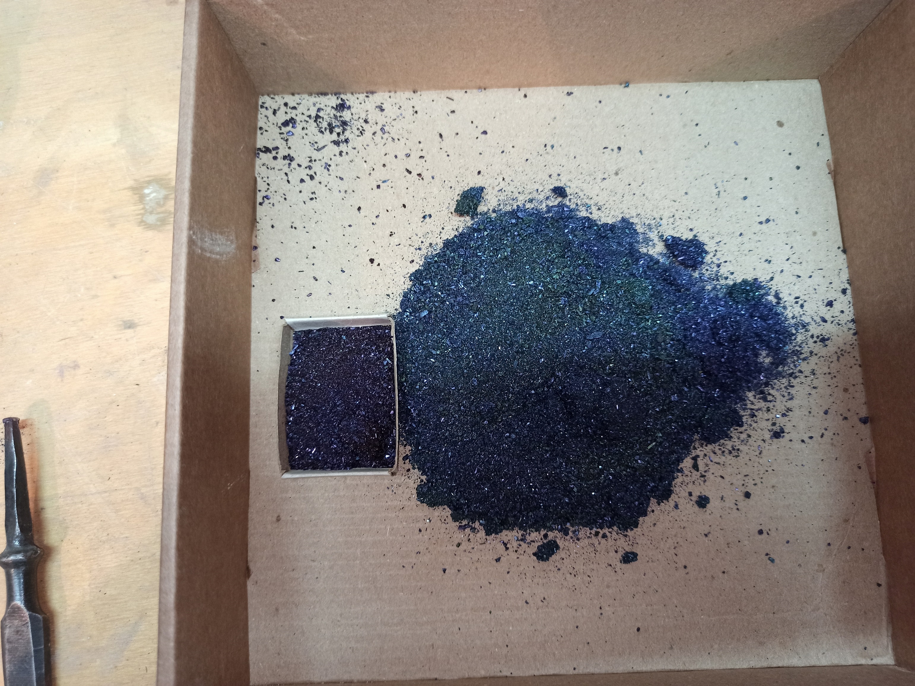

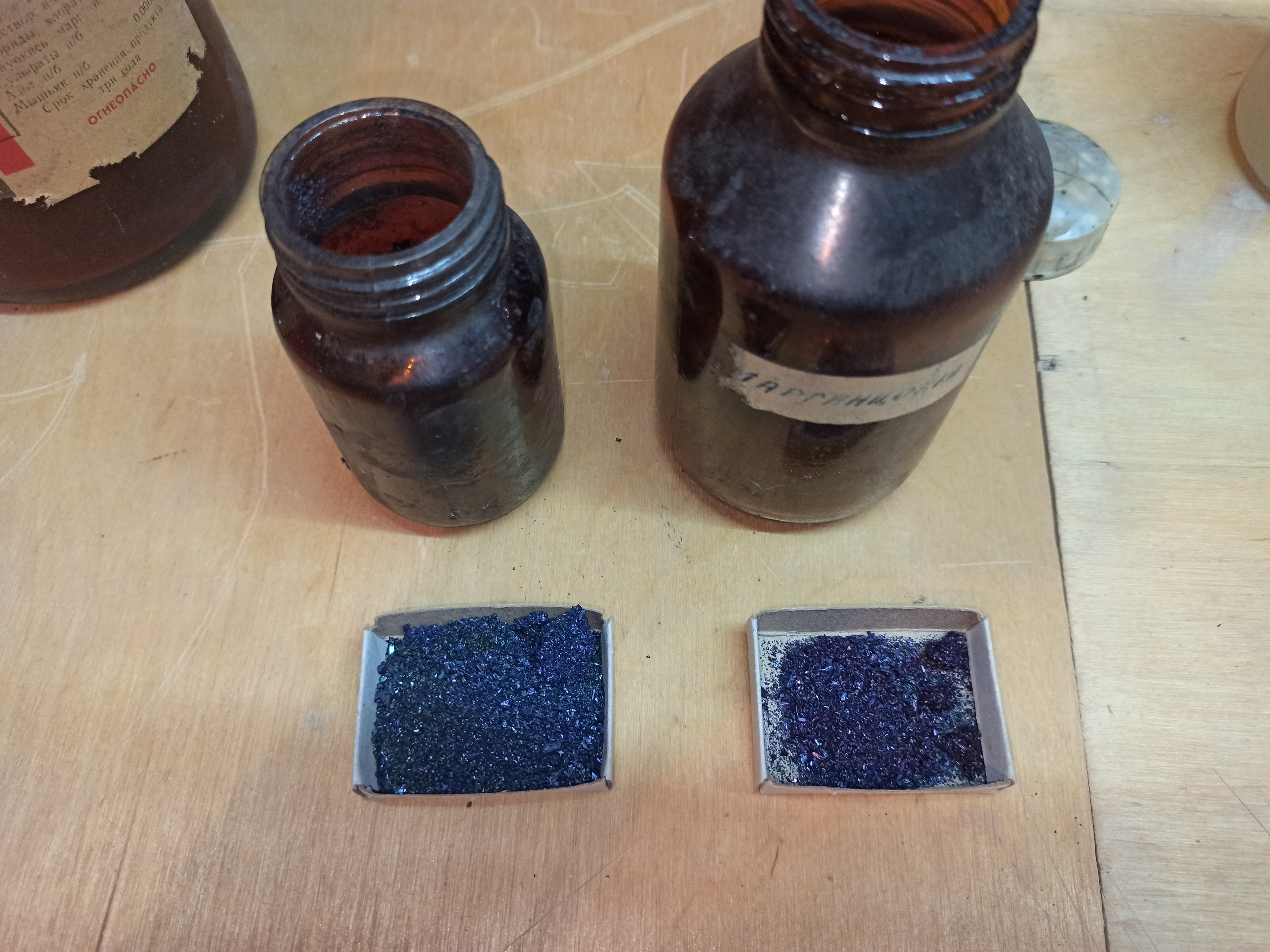

2) Ещё пара банок с зеленовато-синими/фиолетовыми кристаллами. Полагаю, это тоже марганцовка? Непонятно почему криаталлы разного цвета.. от контакта с воздухом зеленеют?
3) Как достоверно проверить что это марганцовка, чтобы смешать содержимое баночек (можно ли смешивать синие кристаллы из одной банки с более зелеными в другой?)
Зеленые кристаллы это манганат калия K2MnO4
Фиолетовые это перманганат калия KMnO4
Со временем перманганат просто разложился до манганата и диоксида марганца.
Манганат тоже окислитель, но не такой сильный как перманганат. В водном растворе гидролизуется с образованием перманганата и выпадением диоксида марганца.
Смешивать можно, ничего не произойдет, получится просто смесь перманганата и манганата.
Попробуйте кристаллы растворять в воде, должны получаться одинаково окрашенные растворы.
А то иногда бывают казусы. Некоторые кристаллы красителей похожи на перманганат, какой-то из оксидов ванадия кажется тоже.
