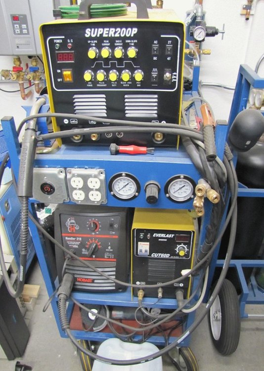

Варить может и сложно, а вот резать без проблем - плазморезом.
У меня типа такого.
Ну, наверное, не надо рассказывать чем плазморезка отличается от лазера? Или таки надо? Кроме того, плазморезка не настолько чисто режет чтоб ей делать что-то более-менее точное. Даже которая промышленная с ЧПУ (это один из источников, которыми я на хлеб зарабатываю, так что я в курсе).
И у меня не "типа", а вот реально прям ща  сфотографировал в мастерской:
Вот там справа на нижней полке 60А плазморезка. Слева от неё 210А MIG, который рабочая лошадка, пользуемая наиболее часто. Сверху 200А TIG/Stick, пользуемый по мере надобности. Сзади на тележке два 125cu.ft. баллона, один с аргоном, второй со смесью для стали, их не видно. Справа видно кусок второй тележки с 145cu.ft. ацетиленовым баллоном и самым краешком (снизу справа) 250 cu.ft. кислородного баллона.
Это просто снято как есть, даже пыль не стирал для красивости...
