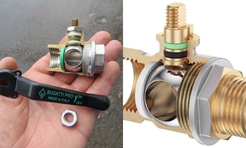

  В 21.07.2020 в 11:04, no2500 сказал:
Шаровые это вот такого типа механизм.

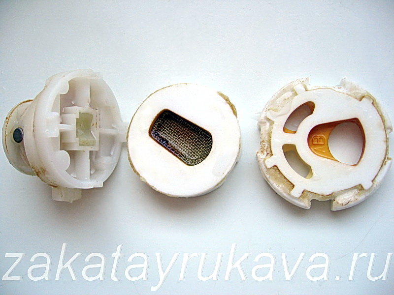

Дорогой наш, не2,5К, Это не кран, это смеситель! Открою вам такой секрет, о котором даже веды молчат. Это керамический смеситель, но бл**дь, у него не корпус из керамики, а картридж! Точнее запорный элемент - две керамические пришлифованные детальки, в одной три отверстия в другой полость.smesitel-kartridzh-stariy-09.jpg.af14e340df093ffc2ee5ca632ea1b744.jpg
А в шаровом кране - запорный элемент шар со сквозным отверстием.
Будьте так любезны, поясните нам - полагается ли ариям  иметь представления о предмете дискуссии? Или же это вы такой представитель культуры, который ни в сантехнике, ни в биохимии не бум-бум?
