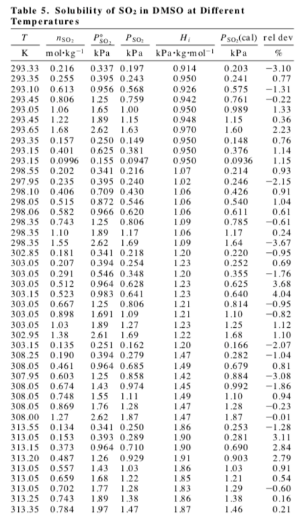

bnxvs Опубликовано 20 Декабря, 2020 в 10:07 Поделиться Опубликовано 20 Декабря, 2020 в 10:07 Всем добрый день. Случайно натолкнулся на интересный материал: Angewandte Chemie International Edition. - 1967. - Vol. 6 "The Solvent Dimethyl Sulfoxide" и там увидел вот такую табличку: см. прикрепление. Честно говоря несколько озадачен цифрой 500:1. В связи с этим вопрос - есть у кого-нибудь опыт или практические предположения о реальности таких показателей? Как выглядит технология - простое барботирование или что-то "хитрое"? Заранее спасибо. 3 Ссылка на комментарий

bnxvs Опубликовано 20 Декабря, 2020 в 13:32 Автор Поделиться Опубликовано 20 Декабря, 2020 в 13:32 Спасибо за ответ. Вот еще нашел интересную статью... пытаюсь осмыслить: "Solubility of Dilute SO2 in Dimethyl Sulfoxide" Hua Li,* Da-zhuang Liu, and Fu-an Wang https://doi.org/10.1021/je010227p Вот они приводят такие экспериментальные данные: Ссылка на комментарий
