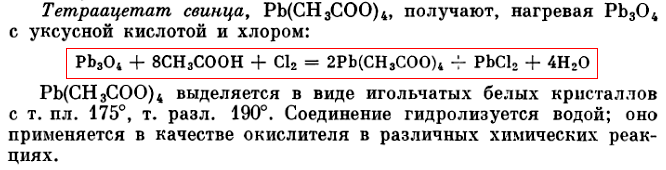

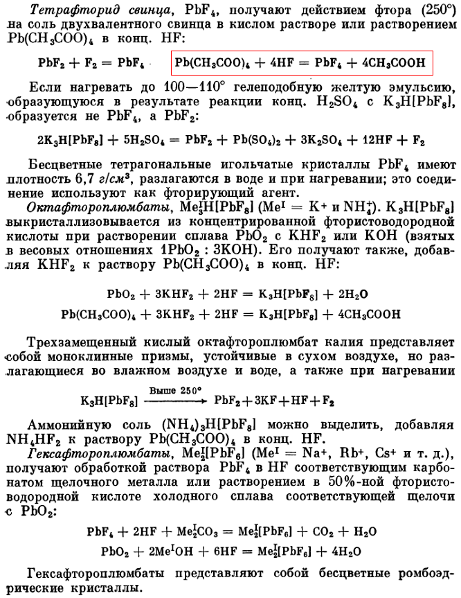

В вашем списке нет тетрафторида свинца PbF4. Хотя бы просто формулой.
По теме - если верить прославленному учебнику Рипан-Четяну, то фтор без электролиза можно получить через соединения свинца(IV).
Вот соответствующие пруфы (том 1, стр. 466 и 464):
Спойлер
Если пара реакций, описывающих получение фторида свинца PbF4, не вызывает сомнений, то в дальнейшее живописание о комплексах восьмикоординированного свинца я категорически не верю. Нигде больше такого не встречается. Я придерживаюсь мнения, что это было не комплексное соединение свинца с к.ч. 8, а какой-нибудь аддукт типа K2[PbF6]*KF*HF, а то и просто смесь гексафтороплюмбата(IV) калия с KHF2. Видимо, авторы исследования поторопились с выводами. Кто что думает? Ну, а фтор можно получить просто при термическом разложении полученного в первых двух реакциях фторида свинца(IV): PbF4 (t=?) ==> PbF2 + F2
PbF4  разлагается около 1000 С, что мягко говоря неудобно для синтеза фтора.
Рипан и Читяну содержит столько ошибок и опечаток, что любой факт в этой книге требует перепроверки.

В 08.02.2025 в 02:18, pauk сказал:
Статья с проверкой синтеза фтора через фторплюмбаты: doi 10.1021/ja02231a001
Надо поискать статьи с рентгеноструктурным анализом, тогда хоть структура будет понятна.
  • Спасибо! 1
В 08.02.2025 в 12:45, chemister2010 сказал:
Вот, хоть какая-то конкретика с этим (t=?)
Потому я и написал, что прославленный. Как человек экономный, я сэкономил на кавычках.
