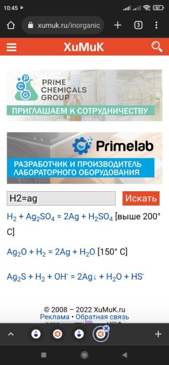

Соли серебра, как и оксид можно восстановить водородом до металла, и исходной кислоты
Ag2SO4+H2->Ag+H2SO4
AgCl+H2->Ag+HCl
Ag2O+H2->H2O+Ag
Итд .

Это в какой среде идет реакция ? Типа в фарфоровой лодочке для сжигания и кварцевой трубке?
10.06.2022 в 18:45, LeadHydroxide сказал:
А какая разница , в чем смысл вопроса?
Вам реакции кажутся сомнительными?
