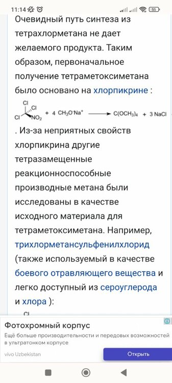

Wallic Опубликовано 15 Апреля, 2023 в 05:00 Поделиться Опубликовано 15 Апреля, 2023 в 05:00 Приветствую всех! Последние пару дней меня достает вопрос: а вот если тетрахлорметан погреть с натриевой солью какой нибудь карбоновой кислоты, получится ли хрень типа C(R-COO)4? В Википедии об этом как то непонятно написано. Ссылка на комментарий
dmr Опубликовано 15 Апреля, 2023 в 06:15 Поделиться Опубликовано 15 Апреля, 2023 в 06:15 https://wiki5.ru/wiki/Tetramethoxymethane Ссылка на комментарий

Wallic Опубликовано 15 Апреля, 2023 в 18:04 Автор Поделиться Опубликовано 15 Апреля, 2023 в 18:04 Ну да с метилом даже в Википедии есть, а это с этилом. Жаль что не указана температура плавления, только кипения указана. И как оно вообще с водой там например, дружит? И CAS номер не указан, значит штука редкая, наверняка коммерчески не доступная. Ссылка на комментарий
