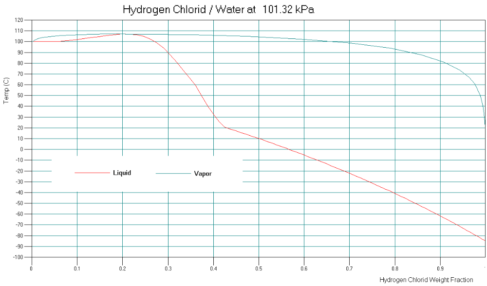

Предельная концентрация  водных растворов HCl при нормальных условиях ~ 40%. При перегонке 14%-ного раствора из него сначала будет удаляться вода, а после достижении концентрации 20,2% начнёт перегоняться азеотропная (нераздельнокипящая) смесь. Поэтому перегонкой низкопроцентных растворов соляной кислоты не удастся повысить её концентрацию сверх указанного предела. Укрепить раствор можно только растворением в нём дополнительного количества газообразного HCl.
для полноты картины - равновесные диаграммы HCl в воде

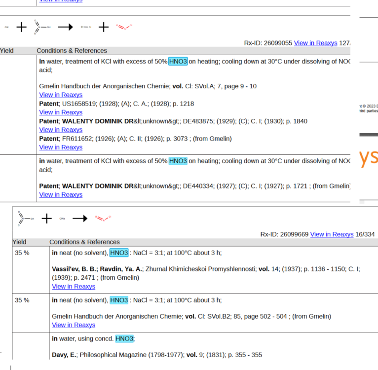

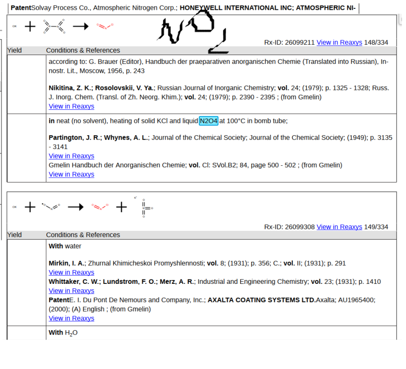

Есть концентрированная азотка но нет солянки
Можно но лучше оксид азота применять, тк азотная окисляет нитрозил
2HNO3 + 2NOCl => 3NO2 + Cl2 + H2O + N2O
В картинке условия есть и патенты реакции азотки и оксидов азота с хлоридами металлов

В 15.04.2024 в 12:29, BP2 сказал:
Что-то там такое мелкое разрешение, что только с трудом можно разобрать текст.
