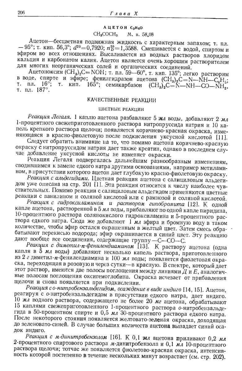

Ориентируясь на привычные мне источники (и надеясь на то, что ваши "домашние условия" таки кое-что позволят), рекомендую заглянуть сюда:
§ 11. Ацетон
и попробовать повторить описанные реакции: с нитропруссидом натрия, с фурфуролом, с о-нитробензальгедидом. Они хорошо "ловят" милиграммовые количества аналита, посему - "по капелькам, по капелькам...". Изопропанол их давать не должен.
Успехов!

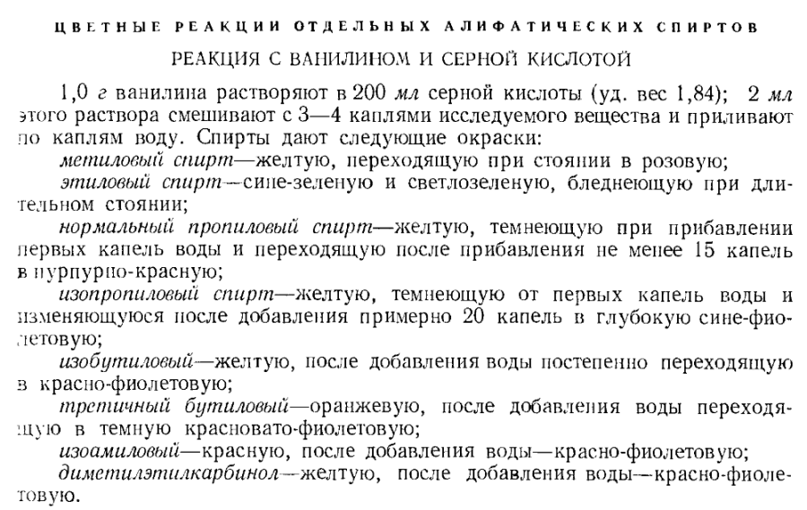

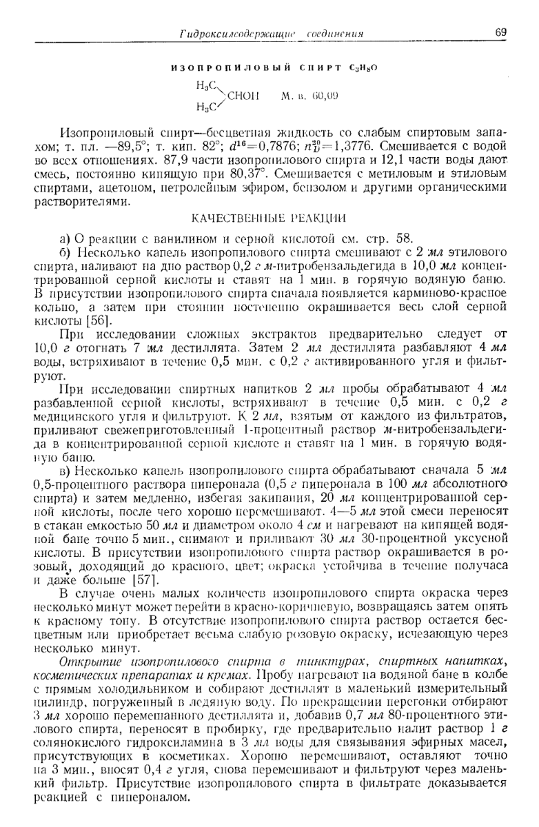

Вот наиболее простой метод идентификации алифатических спиртов (взято из капитального руководства К. Бауера):
Конечно, в наше время подобные анализы легко делаются разными там хроматографиями и прочими продвинутыми методами, но все они требуют достаточно сложного оборудования или инструментария. Так что эта книжка может оказаться весьма полезной для непрофессионалов. Вот титул этой книги, а заодно и пара страниц из неё касательно идентификации изопропилового спирта и ацетона:
Спойлер
_2.thumb.png.db6aee5c9ddc7df7ed0f8b04ff47904c.png_4.thumb.png.713c0121b619cceedabd247b42470b2f.png_5.thumb.png.5ba10196e42ba3c027713e7fd6da857e.png
PS. Для проведения разовой пробы при определении спирта нет смысла готовить реактив из 200 мл конц. серной кислоты. Уменьшите дозировку в 100 раз, а 0,01 г ванилина можно взять на глазок, на кончике ножа.
