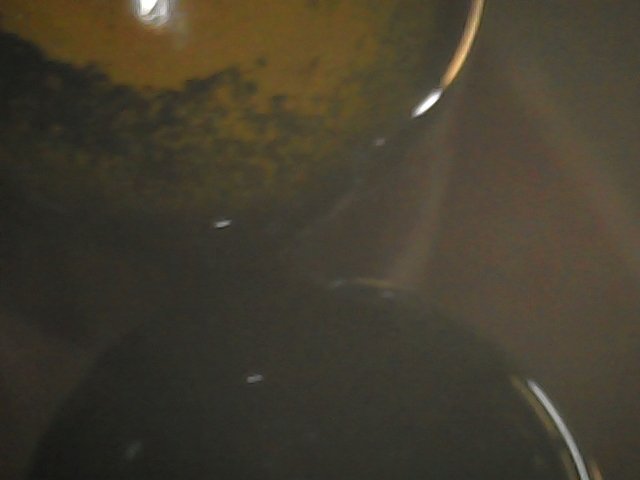

Вообще, если щелочные растворы Cu2+ в водном глицерине и этиленгликоле покипятить, то в случае глицерина медь частично восстанавливается, появляется желтый осадок, а в случае этиленгликоля получается черная бурда, наверное, коллоид CuO. См. фото.
