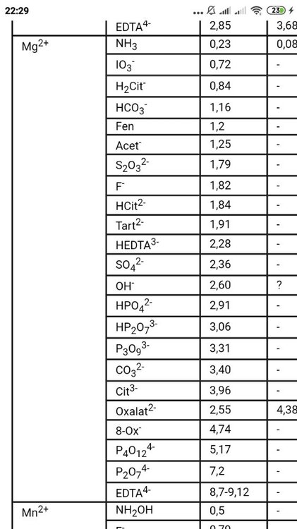

........ если в растворе  получается избыток лимонной кислоты ,  то можно ли  его   связать  пищевой содой в  цитрат натрия  без ущерба для ионов магния
И можно, и нужно. Если сделать цитрат натрия и добавить к осадку цитрат магния, растворимость намного больше будет. У магния есть Цитратный комплекс. Чем портить зубы, и пить кислый раствор. Достаточно нейтральный комплексный Цитратный лучше, растворимее, и  зубы не портит Screenshot_2021-03-30-22-29-13-049_com.android.chrome.thumb.jpg.948a7f1cde7f23dcd9b7bc2274de5e4c.jpg
 У меня цитрат магния в осадок не выпадает.  ________ В изначальном осадке находится карбонат магния, к которому добавляю лимонную кислоту и происходит реакция . Карбонат магния растворяется .    ........... _MgCO3 + C6H8O7 = C6H6O7Mg +CO2___________________________________ Меня заинтересовал " фундаментальный" вопрос:   с чем так бурно реагирует  сода ( карбонат натрия)  в  водном растворе  цитрата магния.  Не  получается ли что-нибудь у соды с Магнием.  Какой-нибудь "sodium магния".  :)
