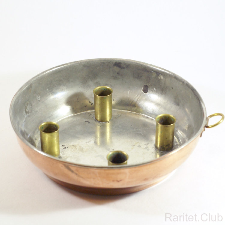

бродяга_ Опубликовано 1 Сентября, 2021 в 15:36 Поделиться Опубликовано 1 Сентября, 2021 в 15:36 для чего латунные цилиндры в этой медной сковороде? Ссылка на комментарий
dmr Опубликовано 1 Сентября, 2021 в 15:56 Поделиться Опубликовано 1 Сентября, 2021 в 15:56 16 минут назад, бродяга_ сказал: медной сковороде? А сковорода ли это? Похоже на какие то направляющие, или подставки, типа как у пароварки 1 Ссылка на комментарий
