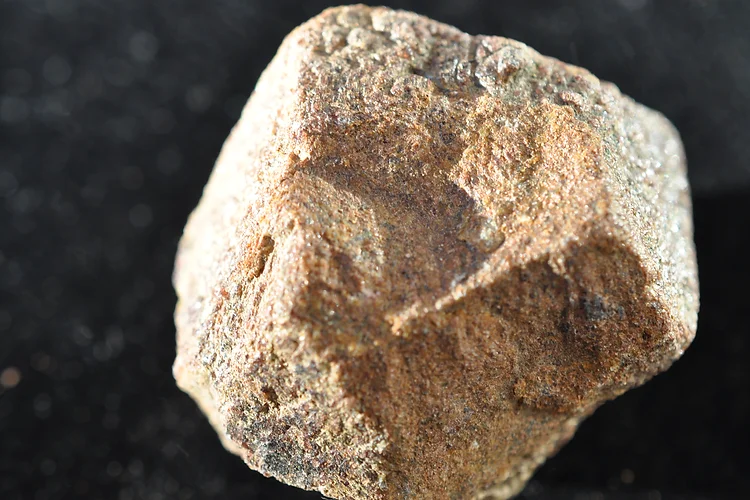

Вадим Вергун Опубликовано 21 Февраля, 2022 в 04:45 Поделиться Опубликовано 21 Февраля, 2022 в 04:45 (изменено) При препарировании коллекционных образцов альмандина (алюминосиликат железа) часто возникает проблема многочисленных выделений темных слюд (прежде всего биотит) и хлорита по трещинам из-за чего камень становится не прозрачный. Очевидная идея растворить слюду в кислоте упирается в то что она превращается в гелеобразную кремнекислоту от чего камень выглядит еще хуже и может развалиться, по этой причине считается что кислотой альмандины отмывать противопоказано. Я вот думаю, а можно ли в слюде заменить железо на магний? Тогда по идее слюда из черной станет прозрачной, но при этом рассыпаться не должна. Автоклав 200С насыщенный раствор хлорида магния? Реально или бред? Вот так это обычно выглядит (или даже еще хуже). Изменено 21 Февраля, 2022 в 04:48 пользователем Вадим Вергун Ссылка на комментарий

Вадим Вергун Опубликовано 21 Февраля, 2022 в 16:59 Поделиться Опубликовано 21 Февраля, 2022 в 16:59 4 часа назад, Sovetnik сказал: Скорость диффузии в твердых телах - ничтожна. Ну дык диффузия нужна на микроны. В трещинах раствор может свободно циркулировать. Кроме того если обесцветится хотя бы поверхность камень уже сильно облагородится. Теже агаты вполне себе прокрашиваются на пару мм вглубь в автоклавах. Ссылка на комментарий

Вадим Вергун Опубликовано 22 Февраля, 2022 в 18:40 Поделиться Опубликовано 22 Февраля, 2022 в 18:40 (изменено) 21.02.2022 в 19:52, stearan сказал: скорее всего "не потянут" но аналогичные процессы наверно протекали, в природных условиях, при более жестких условиях (Р, Т) и/или в "геологическом" временном масштабе Попробовал я засыпать кусок такого альмандина шестиводным хлоридом магния в автоклаве и дать 200С на 12 часов. После имеется вот такой результат, было примерно то что на фото выше. Я считаю эффект безусловно есть, видно что это гранат, хотя грани не особо эстетичны, крупные трещины все так же видны. Изменено 22 Февраля, 2022 в 18:41 пользователем Вадим Вергун Ссылка на комментарий
