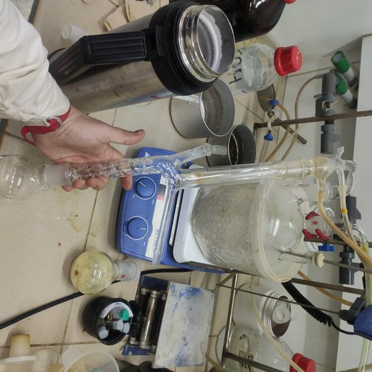

Интересный вопрос после нескольких сообщений в теме. У меня было что-то такое, но со всеми 29 шлифами и чуть аккуратнее выполненноеuAI8R4HVhLvblj1Lnou-pfCOWWmxg66-8lzoBu4vHVL5YvXfFMJ79lGA8m_wphP_OK8qGo1yqtGYDiCWCnCMWaxS71bQ01KsyRPoSZ5K_iKn3p0upwK5-GLL_sK57AtTuebjyYVV72UUg3Lhqy7OIqIks1BRuDdDjRhhQVh2TQ77CPPTC4WJ8VtE_UJYhvIi6IDepOlC_X-_wPwNoy7Vg2A36Q4KiS5iUlUqpKpoDihhLnmUlLe3yc0S68uYJQ2Atga8y0FHTfuZDvGJkM5zqu_FGemmTTQ-dws-BKtpnIOkumNPikqiYFGaI-MgbYVuL6S2EpRzcYWEk63NE-FIybuLN0gERMWxHQQ-yRWMtKepTpKpr0o0fvAP8wMk6lGNr_NqiASBZ6vS1KKoJqAGpGvpNlkb-DQJhZkrzJ4lTAgxyzqGD41FcFpAvQ2QAvQtpw4VLeANen43QTlKoipew2A6LsOAR21hE1kkb6nlzWelo77cnTE1iQyVaMRdpIkFeMOyhsnGQfZXibkOWYj5YCfA0mkgDHA3Ows9DyuiEA0ltqFBwIgnKpMfJW0vZAIvrGX0GRIz-oeF2iZEX2kGjvSNtYGGQ4p0lAdwAB6HcumhSRms4IN4OPOPvEwhLV2Jrj-hAo2K4C7Tka0jZm-N46-jt1SZOLGAQ1AmSN-siEE9R_FCgMqEslOH8k9cA7chp0wTpuTCc3V_CLnG6WKXzOdy60yKCSdp3JHnqqpsB2hsInQRWPe2xgDTIgKfpkVEM0kxgMNNh7faDreHFwr0Ii_FlmGrC3n1dc24jO7lFQngva4KQkNjq9Sao-AkrIWg5aQ52Vz29kVDGWXFnO0PBLiGskrJjoH_3MAxi5AIdWpqR9lkYED1dn4LcQJurRXPaPShzIKKZenVVWJr7msGIqEu_F5W8XdIiZ1hixouh0s9RvoKiUWLuduAs07QT7svZs8UbqnEPbr4xrlGZQ
А чем заполняется колба с правой части , минеральной ватой какой нибудь ? С какой стороны эта штуковина присоединяется к перегонной колбе вообще?
Официально присоединяется справа. Я присоединял слева, чтобы избежать спаев и уменьшить путь паров до холодильника (на 338 градусах это ой как актуально). Штука справа заполняется ничем, но можно присунуть немного минваты. Впрочем, это не несёт особого смысла -- крупные капли и так хорошо отлетают

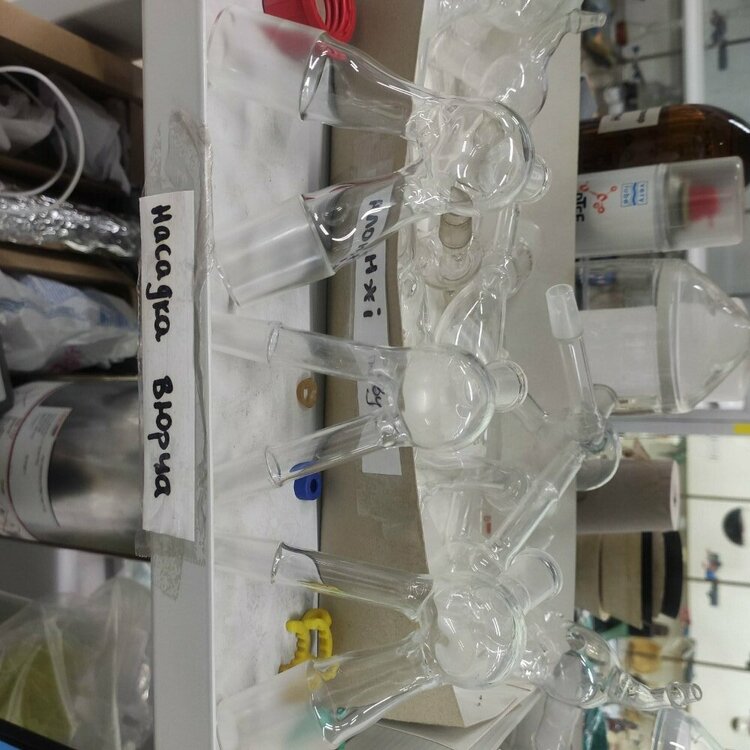

Имелось примерно это , только без дефлегматора , так как кислоты потерять с парами не жалко . А палец с пауком это что такое ?
Вот что такое пальчиковый холодильник. Отвод на вакуум сверху, видно его?
Хотел показать в действии но пока что нет возможности, дела есть более срочные. Ну, а паук вот он
