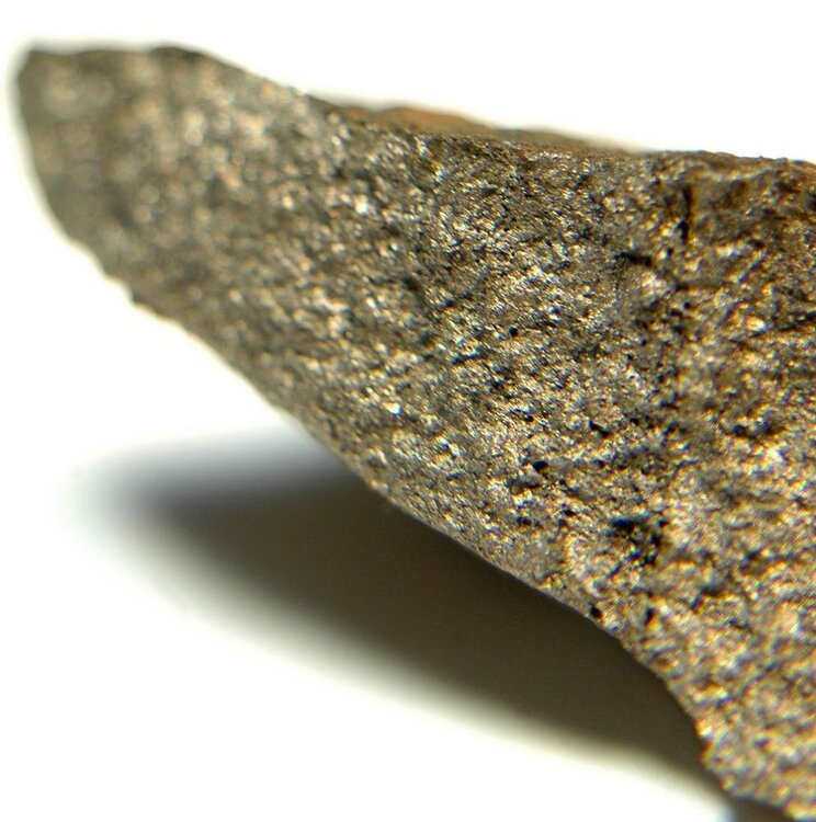

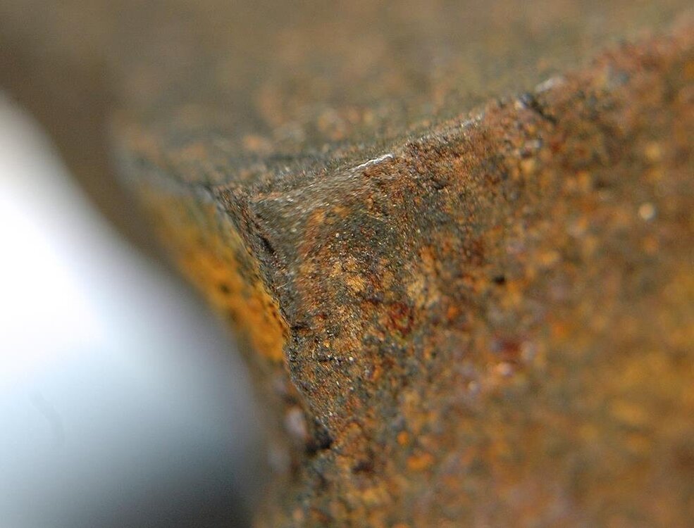

Leha787 Опубликовано 17 Февраля, 2022 в 17:22 Поделиться Опубликовано 17 Февраля, 2022 в 17:22 (изменено) В общем это не на улице нашел)) ... В заброшенной лабе в химикатах. Вес 170 гр. Кусок черного цвета, тяжелый (плотность не мерил), немного магнитит. Видимо может немного ржаветь (2-я фотка). Легко колится молотком - внутри черная блестящая структура, похожа на слюду - 3-я фотка. Он проводник, на любом расстоянии щупов тестера показывает 40-50 ом. Падение напряжения в режиме диода - около нуля. И что это может быть? Изменено 17 Февраля, 2022 в 17:23 пользователем Leha787 Ссылка на комментарий

chemister2010 Опубликовано 17 Февраля, 2022 в 18:37 Поделиться Опубликовано 17 Февраля, 2022 в 18:37 Чугун? Ссылка на комментарий
Leha787 Опубликовано 17 Февраля, 2022 в 19:19 Автор Поделиться Опубликовано 17 Февраля, 2022 в 19:19 1 час назад, Вадим Вергун сказал: Гидростатическое взвешивание Спектральный анализ еще)) Это как взвешивать? 37 минут назад, chemister2010 сказал: Чугун? 50 ом? Да и колится легко. Мож уран)) Ссылка на комментарий
Paul_S Опубликовано 17 Февраля, 2022 в 19:58 Поделиться Опубликовано 17 Февраля, 2022 в 19:58 Ферросилиций, наверно. Богатый кремнием. Ссылка на комментарий
St2Ra3nn8ik Опубликовано 17 Февраля, 2022 в 20:11 Поделиться Опубликовано 17 Февраля, 2022 в 20:11 45 минут назад, Leha787 сказал: Это как взвешивать? "Элементарно, Ватсон!" © Ставите на весы подходящего размера стакан с дистиллятом (наливать не до краёв), тарируете весы с ним на "0" и на тонкой нитке макаете ваш "камень" в этот стакан, так, чтобы он весь утонул, но не касался дна или стенок - весы покажут вес вытесненной воды. На это число делите вес сухого "камня" (взвесить перед купанием, пока сухой) и таким образом получаете его удельный вес (плотность относительно воды). Усё! 1 Ссылка на комментарий
бродяга_ Опубликовано 17 Февраля, 2022 в 20:21 Поделиться Опубликовано 17 Февраля, 2022 в 20:21 похож на раскислитель. железо-фосфор или железо-кремний. по вешнему виду ближе на первый. 1 Ссылка на комментарий
Вадим Вергун Опубликовано 17 Февраля, 2022 в 20:23 Поделиться Опубликовано 17 Февраля, 2022 в 20:23 10 минут назад, St2Ra3nn8ik сказал: "Элементарно, Ватсон!" © Ставите на весы подходящего размера стакан с дистиллятом (наливать не до краёв), тарируете весы с ним на "0" и на тонкой нитке макаете ваш "камень" в этот стакан, так, чтобы он весь утонул, но не касался дна или стенок - весы покажут вес вытесненной воды. На это число делите вес сухого "камня" (взвесить перед купанием, пока сухой) и таким образом получаете его удельный вес (плотность относительно воды). Усё! Причем с весьма не хилой такой точностью! Замечу так же что дистиллят для целей ТСа вовсе не обязателен. 1 Ссылка на комментарий
Chugaev Опубликовано 17 Февраля, 2022 в 20:30 Поделиться Опубликовано 17 Февраля, 2022 в 20:30 3 часа назад, Leha787 сказал: В общем это не на улице нашел)) ... В заброшенной лабе в химикатах. Вес 170 гр. Кусок черного цвета, тяжелый (плотность не мерил), немного магнитит. Видимо может немного ржаветь (2-я фотка). Легко колится молотком - внутри черная блестящая структура, похожа на слюду - 3-я фотка. Он проводник, на любом расстоянии щупов тестера показывает 40-50 ом. Падение напряжения в режиме диода - около нуля. И что это может быть? Это совершенно рядовой гематит/магнетит (проще говоря магнитный железняк) с вкраплениями сульфидов и биотита. 1 Ссылка на комментарий
Leha787 Опубликовано 18 Февраля, 2022 в 07:06 Автор Поделиться Опубликовано 18 Февраля, 2022 в 07:06 (изменено) 10 часов назад, St2Ra3nn8ik сказал: получаете его удельный вес (плотность относительно воды) 10 часов назад, Вадим Вергун сказал: Причем с весьма не хилой такой точностью! Замечу так же что дистиллят для целей ТСа вовсе не обязателен Я так сделал - кусок весом 160,5 гр в воде на нитке - 34,4 гр = 4,665 плотность. А где теперь такая таблица? У меня получается - Антимонит ... Голдфилдит?? Изменено 18 Февраля, 2022 в 07:10 пользователем Leha787 Ссылка на комментарий
