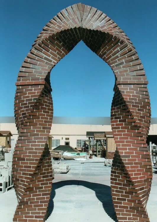

Там же вон трещину видно. Если кладка кирпичная, типа такой, то может всё обвалиться.
Ща Дамир придёт с треугольными кирпичами и всё починит :ag:
