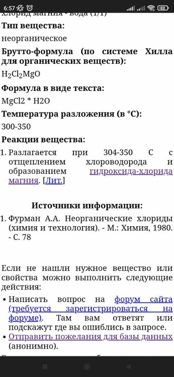

20.10.2022 в 00:29, Вадим Вергун сказал:
только для солей которые реально потом обратно из раствора получить. Тогда очевидным лидером будет хлорид магния.
Он гидролизуется при обезвоживании

20.10.2022 в 04:56, dmr сказал:
В вакууме (даже водоструя) его более чем реально обезводить без разложения.  Ну а если обезвоживать в смеси с хлоридом аммония, и без вакуума пойдет.
