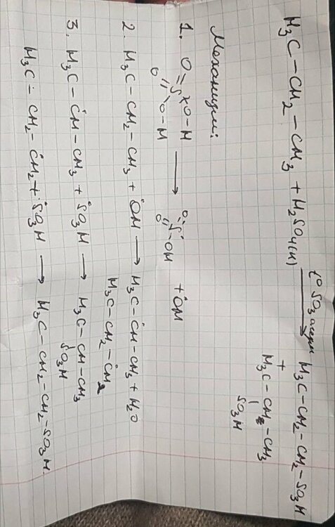

По какому механизму протекает реакция алканов с концентрированной серной кислотой (олеум) при небольшом нагревании?
Знаю, что алканы плохо вступают в ионные реакции, подумал, что механизм по радикальному замещению SПрикинул механизм, похоже на правду? Или все-таки как-то иначе.

Сам по себе SO3 вряд ли может быть радикальным инициатором (тем более - серная кислота)  Где-то читал (где - убей бог - не помню), что сульфирование алканов олеумом идёт только в присутствии примеси алкена. Блин, не помню, как он это делает...
60%-й олеум полиэтилен жрёт на ура. Я как-то сдуру переливал такой олеум через п/э воронку... А вот 20%-й уже - хрен там. Его даже хранят в п/э бочках (или то - полипропилен? синие такие, бочки). Белые канистры от него чернеют постепенно - не отмоешь уже.

Впечатление, что производные алканов (напр. галогенпроизводные) легко вступают в реакции обмена, есть лишь следствие очень упрощенного и усредненного изложения материала в курсе органической химии, когда для простоты понимания проводится неявная аналогия с уже знакомыми реакциями обмена между неорганическими солями в водных растворах. В реальности, реакции обмена между производными алканов и чем-то еще, специфичны и сильно зависят от условий и выбранного растворителя. Есть такие, которые почти нельзя провести т.к. скажем, будет полностью доминировать элиминирование галогеноводорода над обменом галогена или просто нет подходящего растворителя. Ну а сами алканы в реакции ионного обмена не могут вступать, в их молекулах нет ионных связей.
Сульфирование алканов олеумом, скорее всего, протекает аналогично нитрованию, для начала реакции должен образоваться радикал который атакует молекулу алкана, после чего другой радикал присоединяется к тому что осталось от молекулы, получающийся радикал атакует новую молекулу, запуская цепочку и т.д. Для образования радикалов нужны жесткие условия, атака радикала малоизбирательна, поэтому разрывается и углерод-углеродная связь и в результате реакции будет образовываться целая смесь продуктов сульфирования с разным числом атомов углерода в скелете. В промышленности используется сульфохлорирование вместо сульфирования алканов, а именно, на нужную углеводородную фракцию действуют избытком SO2 и хлором при УФ освещении, хлор в этих условиях легко превращает алкан в радикал, тот присоединяет SO2, образуется RSO2* который атакует Cl2 с образованием RSO2Cl и Cl* и цепочка реакций продолжается. Так что все эти реакции типичные радикальные. На практике, сульфирование алканов конц. серной кислотой или олеумом настолько не идёт, что серная кислота используется для экстракции и удаления алкенов из их смеси с алканами.
Изменено пользователем Shizuma Eiku
24.12.2022 в 22:18, Shizuma Eiku сказал:
Сульфирование алканов олеумом, скорее всего, протекает аналогично нитрованию, для начала реакции должен образоваться радикал ...
Нитрование идёт по свободнорадикальному механизму потому, что NO2 - сам по себе радикал, и его много.
Сульфохлорирование - за счёт хлора
В SO3 с радикалами проблема, зато он является сильной кислотой Льюиса. Кислоты Льюиса (например AlCl3) нормально рвут гидрид-ион от алканов с образованием карбокатиона. Аналогичного механизма можно ожидать и в этом случае.
