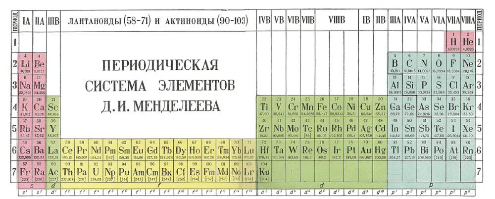

В трёхтомнике Крешкова "Основы аналитической химии" полувековой давности на форзацах томов приводится следующий гибридный вариант таблицы Менделеева:
То есть, периоды уже начали растягивать, а с нумерацией групп ещё не определились, пронумеровали по-старинке. Кстати, если уж быть до конца последовательным, то именно так её и надо рисовать, т. е. не сносить лантаноиды и актиноиды в подвал таблицы. Такую таблицу уже сейчас можно смело скатывать в рулон, а представьте себе, какая портянка будет в будущем, если вдруг начнут открывать элементы 8-го периода. Сейчас 6-й и 7-й периоды включают по 32 элемента, а в 8-м их будет уже 50. Школяры будут ходить на уроки химии со свитками.
