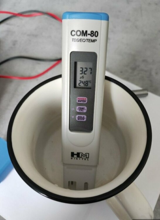

29.11.2023 в 23:34, Paulo сказал:
Микросименс на сантиметр
замер делался на электродах которые показывают потенциал?
то есть к электродам прикладывалось напряжение и ток для замера?
Я понимаю к чему вы клоните (поляризация, нужен переменный ток, а самое главное что так можно было бы измерить проводимость, а не удельную проводимость), но нет) для этого использовался кондуктометр
P.s для измерения магнитных полей использовался магнитометр, электромагнитных полей -  спектроанализатор и осциллограф специальными зондами, для измерения потенциалов специальный усилитель с большим входным сопротивлением

29.11.2023 в 13:41, Paulo сказал:
Кто может подсказать или хотя бы где можно об этом явлении почитать?
Так ваши электроды вообще лежат на дне кастрюли. Ток вообще по кастрюле идёт же
Если бы "кастрюля" замыкала электроды, то измеренный эдс был бы равен 0.
Прошу не путать пропускание тока и измерение падения напряжения, с измерением эдс на электродах
Ну и кастрюля была проверена, эмаль имеет достаточное сопротивление и работает как диэлектрик
Мне кажется мы начали удаляться от сути проблемы которую я озвучил ?
