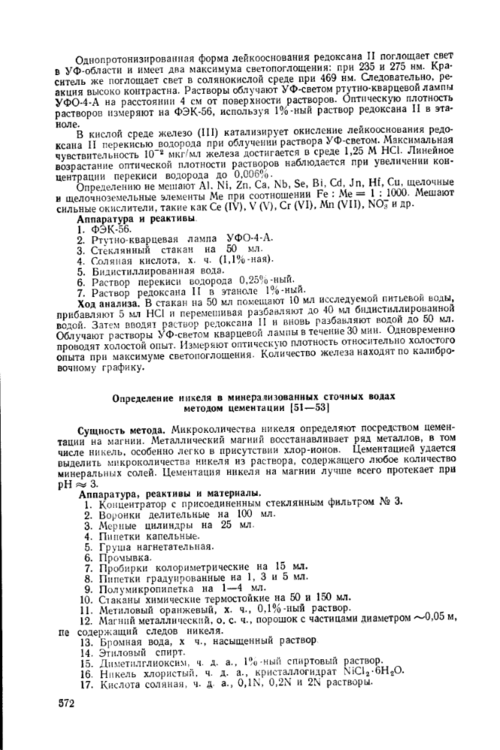

09.12.2023 в 21:42, ash111 сказал:
Ни цинк ни магний например не высаживают из раствора ни кобальт, ни никель, хотя там разница в потенциале нехеровая, вот это я могу сказать точно.
09.12.2023 в 21:59, ash111 сказал:
Никель - не вытесняется (NiCl2) магнием, могу фоточку прислать
    Сущность метода. Микроколнчества никеля определяют посредством цементации на магнии. Металлический магний восстанавливает ряд металлов, в том числе никель, особенно легко в присутствии хлор-ионов. Цементацией удается выделить микроколнчества никеля из раствора, содержащего любое количество минеральных солей. Цементация никеля на магнии лучше всего протекает при pH 3. [c.572]
В 11.12.2023 в 14:20, бродяга_ сказал:
Окей, я даже описание эксперимента дам.
Имеется: хлорид никеля, шестиводный, примерно 5-10% раствор в воде, 30 мл, pH4-5 (индикаторная бумага). чистота прописана как хч.
Магний, стружка, примерно 0,4г. Не могу сказать чистоту, но по видимому 99+.
Добавляем одно к другому при комнатной температуре, начинается слабое выделение газа, выделение какого-либо металла - не происходит. Раствор мутнеет, поверхность магния слабо темнеет. По прошествию суток магний растворяется, имеем светло-зеленый осадок без вкраплений. Раствор также светло-зеленый.
Так что можете взять этот ваш монументальный труд и использовать по назначению в ближайшем сортире)) ну или давайте, у вас руки прямые, повторите эксперимент, и фоточку никеля полученного хотелось бы. Со своей стороны фоточку могу прикрепить.
Да, кстати, если уж на то пошло, и во избежание еще каких-то слабых попыток доказать что там получается гдето както никель. Я отлично знаю как выглядит восстановленный из соли никель. Берется тот же хлорид никеля, в метаноле, и туда добавляется боргидрид натрия, порошком, из раствора моментально выпадает черный осадок, вот это - действительно, никель. Таким же макаром выпадает и цинк в описанном взаимодействии. Но когда ничего нет, ни в микро, ни в каких количествах, то тут уже извините ничего не попишешь.
