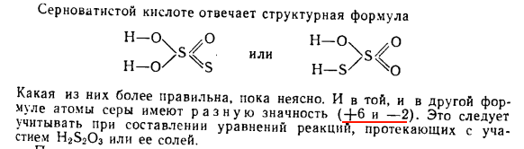

Shizuma Eiku Опубликовано 17 Марта, 2024 в 17:23 Поделиться Опубликовано 17 Марта, 2024 в 17:23 В 17.03.2024 в 14:34, Вольный Сяншен сказал: Объясняю. Когда связь образована одинаковыми атомами, её вклад в степень окисления считается равным нулю, связь формально считается неполярной, индуктивный эффект на формальный заряд не влияет. Т.е. тетратионате, тиосульфате, полисульфидах и т.п. веществах 0 нужно ставить над элементом? Это предложение определенно в духе современных школьных учебников по химии... В 17.03.2024 в 14:34, Вольный Сяншен сказал: Смотрю я на формулу тиосульфата, И вижу серу минус два. Где растёт такая трава? У Б.В. Некрасова надо спросить наверное И у Глинки тоже самое, кстати, не удивлюсь, если еще и у Хомченко. Откуда вообще удивление по поводу степени окисления серы -2 в тиосульфате? Ссылка на комментарий
Вольный Сяншен Опубликовано 17 Марта, 2024 в 17:36 Поделиться Опубликовано 17 Марта, 2024 в 17:36 В 17.03.2024 в 20:23, Shizuma Eiku сказал: Т.е. тетратионате, тиосульфате, полисульфидах и т.п. веществах 0 нужно ставить над элементом? Канешно. Разумеется у тех атомов серы, что в серединке полисульфидов. Чем они отличаются от атомов серы в полимерной элементарной сере? В 17.03.2024 в 20:23, Shizuma Eiku сказал: И у Глинки тоже самое Глинка... Неужели кто-то в состоянии читать Глинку? Некрасова читал только "Железную дорогу". Ссылка на комментарий
Shizuma Eiku Опубликовано 17 Марта, 2024 в 17:43 Поделиться Опубликовано 17 Марта, 2024 в 17:43 В 17.03.2024 в 20:36, Вольный Сяншен сказал: Канешно. Увы, но это противоречит правилам уравнивания ОВР методом электронного баланса. Нулевым зарядом обладают лишь молекулы и элементы. В 17.03.2024 в 20:36, Вольный Сяншен сказал: Глинка... Неужели кто-то в состоянии читать Глинку? Некрасова читал только "Железную дорогу". Не тех Глинку и Некрасова значит читал. У химиков есть только один Некрасов, который Б.В., и один Глинка, который Н.Л. Ссылка на комментарий
