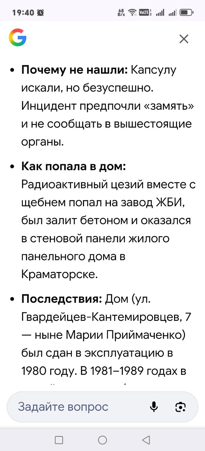

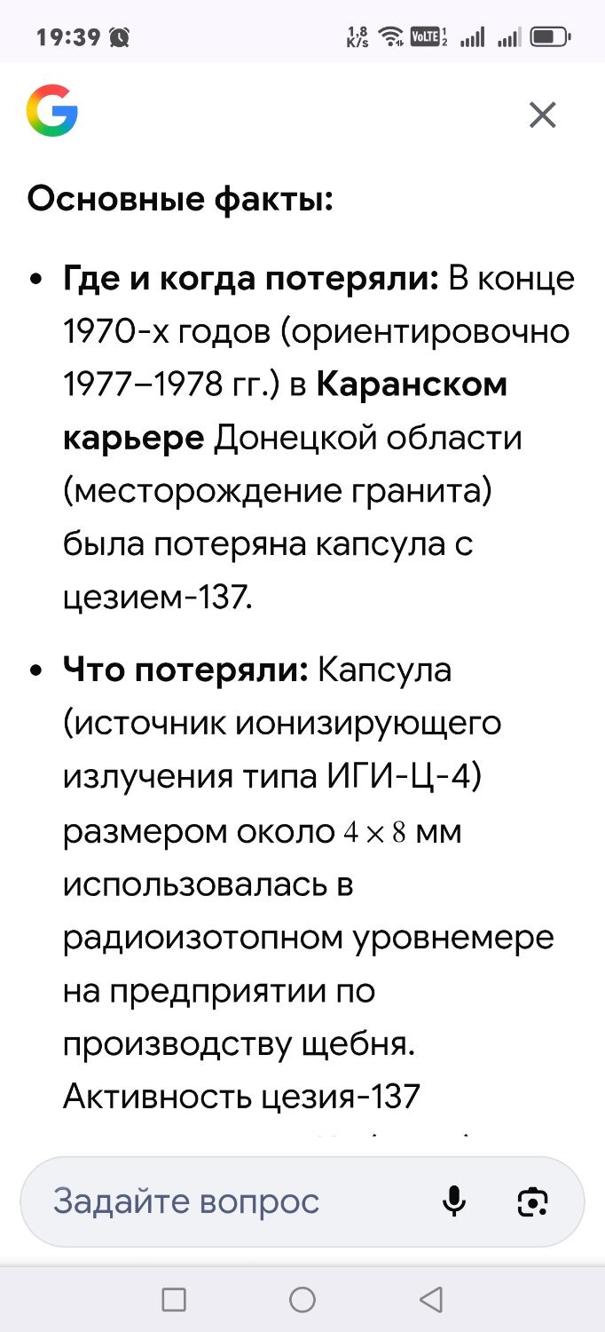

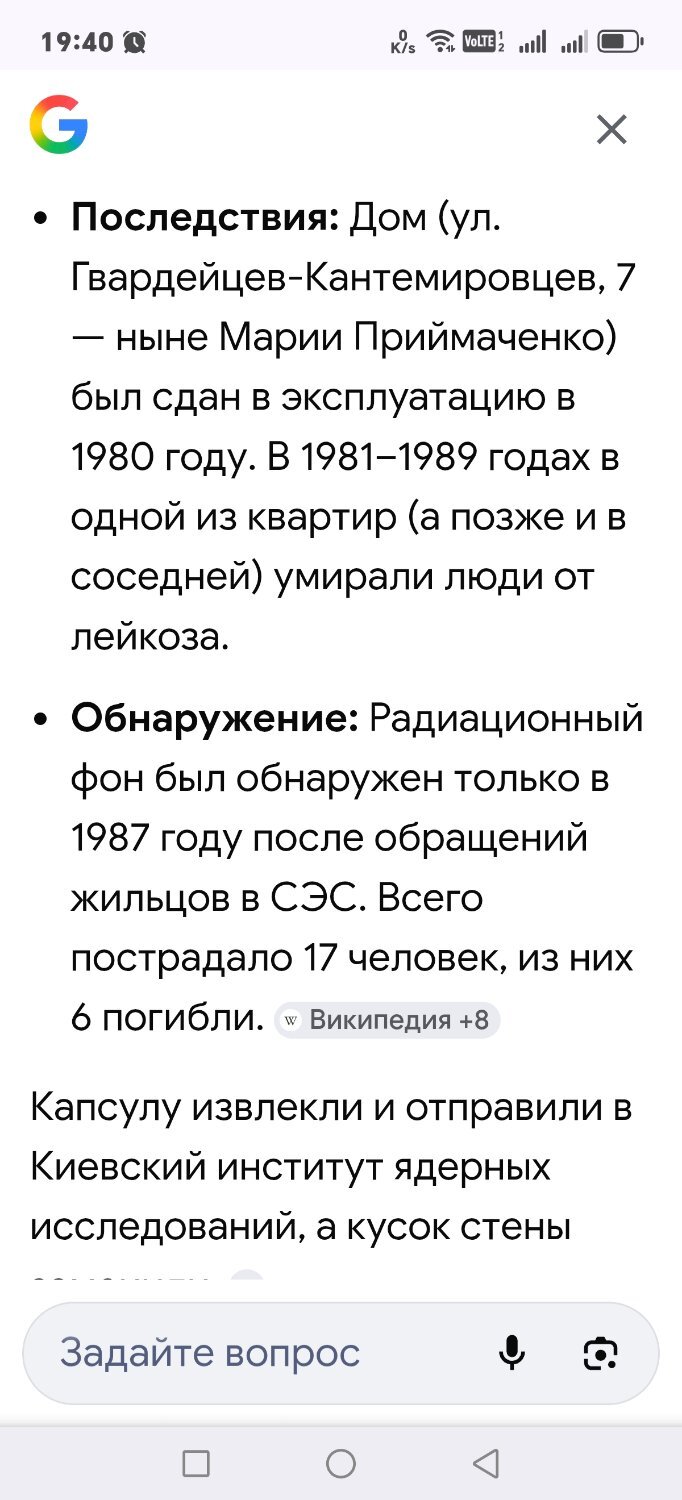

Не знаю насколько это правда насколько Нет у меня заинтересовал такой вопрос Из какого такого сверхпрочного стекла или Из какого сверхпрочного материала была сделана капсула с цезием. Что она пережила и бетономешалку и погрузочно-разгрузочные работы и кучу прочих физических манипуляций
И как пишут её также из бетонной плиты извлекли как капсулу
Хотя по-моему бетон при схватывании ещё и усаживается то есть оказывает давление

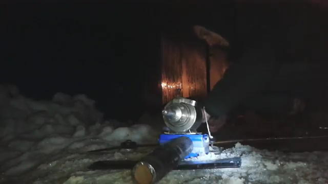

Если Вы имеете в виду вот это (блестящий предмет, похожий на электродвигатель):
То это гамма-дефектоскоп. И он часто не чисто стальной - под стальной оболочкой находится слой плотного вещества, хорошо поглощающего излучение (Pb, W, даже U238). Подобные устройства чуть иной конструкции применяют как уровнемеры и пр. Но вот внутри них как раз и закладывается металлическая капсула (ампула) с нужным радионуклидом. Сама эта капсула очень небольшого размера (по ссылке dmr'а указано, что 4х8 мм), и, так как в ней заключён γ-излучатель, то смысла в окнах в ней просто нет при толщине материала порядка миллиметра, ибо 662 кЭв γ легко проходит через вещество такой толщины и капсула светит гаммой во все стороны равномерно и ярко. Для коллимации излучения как раз и применяется бандура в пуд, а то и более, массой.
