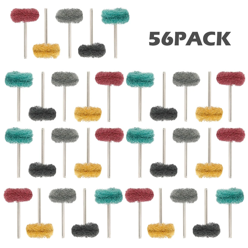

Еще интересен вопрос подготовки медной поверхности для наилучшей адгезии с тонером. Мелкая наждачка и обезжириватель - не предел. Может слегка подтравить до рыхлости поверхности, или оксидировать, или даже сульфидной пленкой покрыть?
Вот такое, адгезию улучшает:
