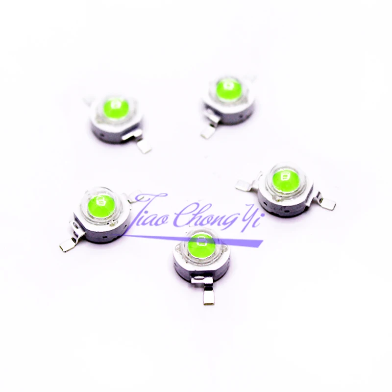

Электрофил Опубликовано 16 Февраля, 2022 в 12:31 Поделиться Опубликовано 16 Февраля, 2022 в 12:31 (изменено) Вот это разница в ценах на Алике, непонятен подвох. Покупал редкие по спектру и востребованности светодиоды "циан-блю 480 нм" у этого продавца, на глаз через ДВД-болванку спектр сравнил с рядом стоящим на макетке обычным белым - все отлично https://aliexpress.ru/item/4001330821878.html Есть вот такая дешевая версия, для цвета "на глаз" и для аквариумов, у меня они тоже есть - подъебон, там кристалл на 445 нм и люминофор: Изменено 16 Февраля, 2022 в 12:39 пользователем Электрофил 1 Ссылка на комментарий
Электрофил Опубликовано 16 Февраля, 2022 в 12:46 Поделиться Опубликовано 16 Февраля, 2022 в 12:46 (изменено) Светят эти "подъебоны" от зелено-голубого 500 нм до оранжевого, плюс яркий максимум в районе "кристалла накачки" 445 - короче фуфел, кроме как для декоративных целей не годен. И тут внезапно мне поисковик выдал вот такой магазинчик на том же алике с дешевыми труЪ-кристалл без люминофора 480 нм: https://aliexpress.ru/item/32992322256.html Написал продавцу, приложил фото, говорит просто кристалл без люмика В три раза дешевле, чем у его конкурента, у которого я до этого покупал! Придется взять для посмотреть Я джокирован, если это кристаллы одного и того же производителя, и качество материалов + самого процесса корпусировки одинаково, с херов цена в три раза? Тут пока качество ручками не пощупаешь, не узнаешь. Изменено 16 Февраля, 2022 в 12:54 пользователем Электрофил 1 Ссылка на комментарий
