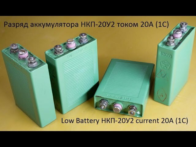

alexandrNn Опубликовано 18 Октября, 2023 в 17:33 Поделиться Опубликовано 18 Октября, 2023 в 17:33 В 18.10.2023 в 19:44, Бобер сказал: Кто вам сказал,что он герметичный? Речь о наливных nicd времён советского союза и 90-х годов. Типа НК , НКП ,ШНК и подобного. Чем наливали то? Гидроокисью никеля или кадмием (метал) внутри скрученная лента из обкладок и между ними мембрана, всё это в пакетике целофоновом. Кадмий кристаллизуется на мембране от примесей затыкая проникновение ионов. можно лечить такие аккумуляторы шоковой зарядкой, разогревом при зарядке - разрядкой и повторными циклами. Ссылка на комментарий

Бобер Опубликовано 19 Октября, 2023 в 04:09 Поделиться Опубликовано 19 Октября, 2023 в 04:09 В 18.10.2023 в 20:33, alexandrNn сказал: Чем наливали то? Гидроокисью никеля или кадмием (метал) внутри скрученная лента из обкладок и между ними мембрана, всё это в пакетике целофоновом. Кадмий кристаллизуется на мембране от примесей затыкая проникновение ионов. можно лечить такие аккумуляторы шоковой зарядкой, разогревом при зарядке - разрядкой и повторными циклами. Вы издеваетесь что-ли ? Какая скрученная лента, какие мембраны? Я не про цилиндрические толкую вообще.. Ссылка на комментарий
