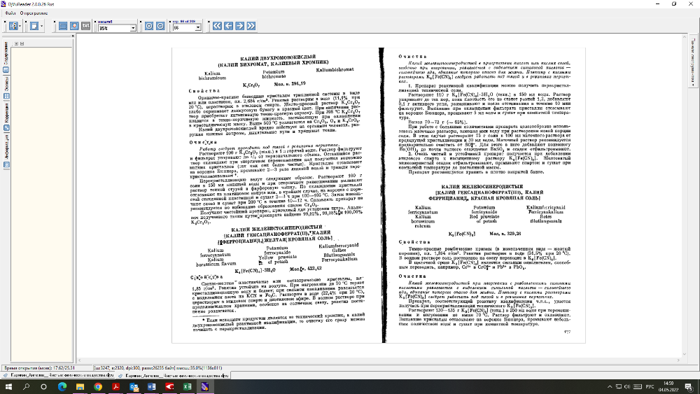

бродяга_ Опубликовано 4 Мая, 2022 в 05:37 Поделиться Опубликовано 4 Мая, 2022 в 05:37 03.05.2022 в 23:30, burbulis сказал: ее ж прокаливать нельзя вроде, разлагается. обезвоживается при 120. разлагается при выше 650 С. 1 Ссылка на комментарий
Вадим Вергун Опубликовано 4 Мая, 2022 в 07:15 Поделиться Опубликовано 4 Мая, 2022 в 07:15 Вроде слышал что ultra dry делают сушкой в глубоком вакууме при 200С. Ссылка на комментарий
Nemo_78 Опубликовано 4 Мая, 2022 в 12:01 Поделиться Опубликовано 4 Мая, 2022 в 12:01 03.05.2022 в 23:30, burbulis сказал: Други! Подскажите как убрать кристализационную воду из K4Fe(CN)6*3H2O, ее ж прокаливать нельзя вроде, разлагается. Или можно прокалить аккуратно? Карякин с Ангеловым пишут, что при 70 градусах ужо кристаллизационную воду теряет. Ну, и далее там про спиртягу тоже писано... 1 Ссылка на комментарий
burbulis Опубликовано 4 Мая, 2022 в 14:29 Поделиться Опубликовано 4 Мая, 2022 в 14:29 А при хранении в умеренно влажном помещении она потом обратно эту воду всосет? Ссылка на комментарий
бродяга_ Опубликовано 4 Мая, 2022 в 14:31 Поделиться Опубликовано 4 Мая, 2022 в 14:31 04.05.2022 в 17:29, burbulis сказал: А при хранении в умеренно влажном помещении она потом обратно эту воду всосет? да. они все так делают. Ссылка на комментарий
Nemo_78 Опубликовано 4 Мая, 2022 в 14:44 Поделиться Опубликовано 4 Мая, 2022 в 14:44 04.05.2022 в 17:29, burbulis сказал: А при хранении в умеренно влажном помещении она потом обратно эту воду всосет? Это как два пальца об асфальт к бабке не ходи, как говорится... Ссылка на комментарий
burbulis Опубликовано 5 Мая, 2022 в 18:03 Поделиться Опубликовано 5 Мая, 2022 в 18:03 (изменено) Еще хотел уточнить про красную кровяную соль. Пишут что она в отличие от жолтой является сильным окислителем и даже аммиак окисляет. Неужели и правда окисляет? А по формуле и не скажешь. Хотя по идее многие соединения Fe +3 сильные окислители... Изменено 5 Мая, 2022 в 18:07 пользователем burbulis Ссылка на комментарий
chemister2010 Опубликовано 5 Мая, 2022 в 18:32 Поделиться Опубликовано 5 Мая, 2022 в 18:32 05.05.2022 в 21:03, burbulis сказал: Еще хотел уточнить про красную кровяную соль. Пишут что она в отличие от жолтой является сильным окислителем и даже аммиак окисляет. Неужели и правда окисляет? А по формуле и не скажешь. Хотя по идее многие соединения Fe +3 сильные окислители... Потенциал 0,36 В. Даже иодид не окислит. Так себе окислитель. 03.05.2022 в 22:39, St2Ra3nn8ik сказал: Пожалуйста подскажите сведения по свойствам кремнийорганических масел ПМС (ПМС-5; 100; 200; 1000; 60.000): температуры кипения, давление паров, стойкость к кислотам, щелочам (в т.ч. и концентрированным), ЩМ и ЩЗМ, окислителям и пр. Есть книжка Соболевский М.В., Музовская О.А., Попелева Г.С. Промышленные свойства и области применения кремнийорганических продуктов. - М.: Химия, 1975\ посмотрите там. 2 Ссылка на комментарий
