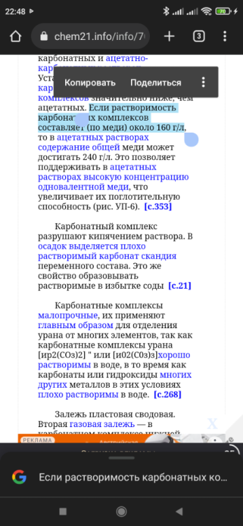

Вадим Вергун Опубликовано 5 Июня, 2022 в 19:54 Поделиться Опубликовано 5 Июня, 2022 в 19:54 05.06.2022 в 20:51, dmr сказал: https://chem21.info/info/701141/ Я об этом не знал. Хотя всегда думал что более-менее разбираюсь в неорганике. У меня сейчас полный разрыв шаблона по поводу химии меди. 160г/л растворимости это более чем дохрена, я думал такое только с ураном/РЗЭ бывает. Интересно, можно ли на всем этом организовать процесс выщелачивания меди из окисленных руд карбонатными растворами, по аналогии с карбонатным выщелачиванием урана? Ссылка на комментарий

dmr Опубликовано 6 Июня, 2022 в 07:31 Поделиться Опубликовано 6 Июня, 2022 в 07:31 06.06.2022 в 00:54, Вадим Вергун сказал: 160г/л растворимости это более чем дохрена, я думал такое только с ураном/РЗЭ 06.06.2022 в 00:54, Вадим Вергун сказал: полный разрыв шаблона по поводу химии меди. Рад был помочь в этом деле))) Ссылка на комментарий
