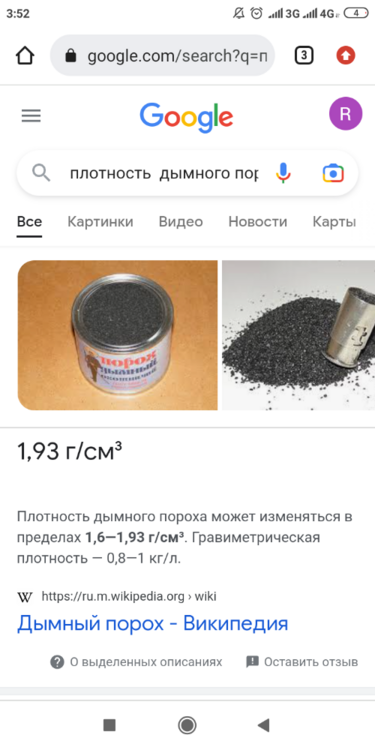

Нитроглицерин может детонировать в низкоскоростном режиме в 1500 метров в секунду , но там и скорость звука в районе 1200. Куда пришить 400 -500 метров в секунду к пороху дымному непонятно, он слишком сложен, там зависимость надо смотреть от плотности, и нужно знать какая скорость звука в среде когда взрывается порох и выдает 400-500 метров в секунду, возможно это происходит в сильно неплотном состоянии , когда есть множество Захаров в порах и много воздуха и скорость  звука там как раз чуть ниже 400-500 метров секунду, тогда можно засчитать что порох детонирует
В 19.02.2023 в 09:51, BritishPetroleum сказал:
Ну скорость взрыва больше скорости звука в воздухе при некоторых суловиях. Но меньше скорости взука в твердом теле. Хрен пойми тогда. 400 метров в секунду это детонация ведь уже? Дефлаграция при дозвуке происходит
Взрываецца
Запрессованный порох не взорветсяа при плотности 1,06 да и сдетонирует как раз. Тоже самое относится к смесям с амммиачноц селитрой. Вывод порох детонирует как и аммиачно селитренные , но только при особых условиях
