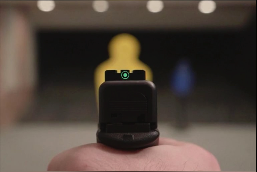

В 10.07.2024 в 00:31, Romix сказал:
Сколько веков будет светиться Тритиевый прицел? И он всегда горит или как?
0. Полураспад трития ~ 12,32 года. За этот срок его половина распадается (будет половинная яркость), ещё через столько же - четверть от начального количества, и т. д.
   В ЯФ условно считается, что препарат распадается за 10 периодов полураспада, когда его активность падает в 1024 (210) раза (на деле конечно, не так, там до бесконечности по времени спадает активность, но с практической точки зрения это считается так).
