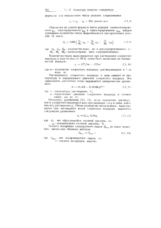

Недавно, в -30оС заготовил 45% соляную кислоту, методом растапливания молотого льда хлороводородом, охлаждал снаружи снегом.
Щас она в пластиковых канистрах и я в раздумьях, то ли торопиться её выработать пока температура отрицательная, то ли надеяться что в канистрах она переживёт лето... посоветуете?

27.12.2023 в 23:21, Максим0 сказал:
Велико ли будет давление скажем при +30оС - +40оС?
Для концентрации 36,6% при 40 С парциальное давление воды и хлороводорода над раствором составляет 371 мм рт ст.
Для концентрации 40% при 35 С парциальное давление воды и хлороводорода над раствором составляет 836 мм рт ст.

28.12.2023 в 02:27, aversun сказал:
  Скрыть содержимое
image.thumb.png.255f2d363b02bbd42a10773cc85fca1d.pngimage.thumb.png.c4738f5e10bb813ad9dea5d41005fa06.png
При +40оС получу 3,68 атм избыточного давления. Пластиковые канистры столько вряд ли выдержат. Хранить придётся в бутылках от шампанского, а всё что туда не влезет - выработать до положительных температур.
28.12.2023 в 03:31, chemister2010 сказал:
Для концентрации 36,6% при 40 С избыточное давление над раствором составляет 371 мм рт ст.
У меня 45%, а не 36,6%.
