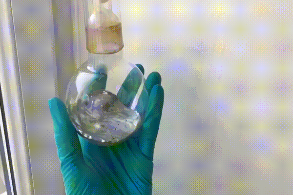

Сплав смачивает стекло, поэтому в термометрах стекло покрывают плёнкой оксида галлия.
Да именно. У меня долго постоял в таре открытым, привело к такому эффекту:1466101387_trim.D924AAA2-DFDA-4455-ADB5-86299A1FACCD6.gif.0414997c68d3330a18498c0e9b27aaa0.gif
