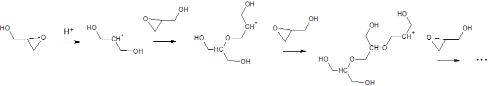

  9. Это один из реакционных путей. Естественно, он может обрываться реакциею с гидроксилом и выбросом протона. Тогда - на колу мочало, начинай сначала. В результате получаются совершенно нерегулярная структура с невысокой степенью полимеризации.
